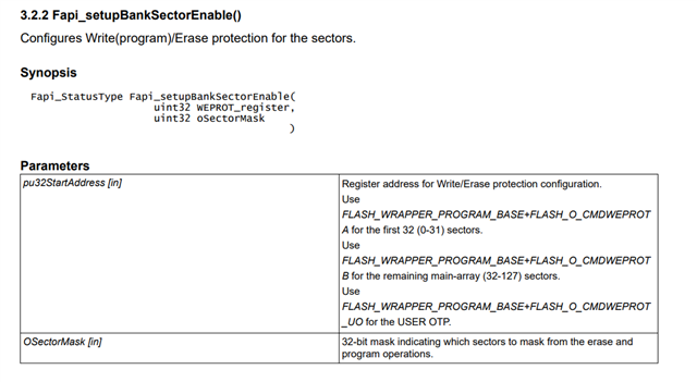

    您好 Liam、
    摘自闪存 API 用户指南:
    您是否在写入该扇区以设置写保护掩码之前调用此函数?
    谢谢。此致、
    Charles
    您好 Liam、
    [报价 userid=“577401" url="“ url="~“~/support/microcontrollers/c2000-microcontrollers-group/c2000/f/c2000-microcontrollers-forum/1525297/tms320f2800137-flash-write-and-erase-secure-memory/5885812 #5885812“]Fapi_getFsmStatus 返回 81
    这表示您的编程命令由于写入/擦除保护违例而失败。 有关更多详细信息、请参阅闪存 API 用户指南。
    尊敬的 Charles:
    是的、我确实调用了这些函数。
    正如我说过的、当 MCU 解锁后、代码可以写入和擦除就可以正常进行。
    MCU 锁定时、这些功能可能是否受到保护? 或者、他们是否需要以不同的方式进行称呼?
    非常感谢、
    Liam
