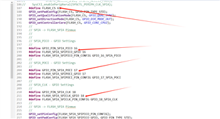

// SPIA -> FLASH_SPIA Pinmux
// SPIA_PICO - GPIO 设置
#define GPIO_PIN_SPIA_PICO 16
#define FLASH_SPIA_SPIPICO_GPIO 16
#define FLASH_SPIA_SPIPICO_PIN_CONFIG GPIO_16_SPIA_PICO
// SPIA_POCI - GPIO 设置
#define GPIO_PIN_SPIA_POCI 17
define FLASH_SPIA_SPI_CI_GPIO 17
define FLASH_SPIA_SPIPOCI PIN_CONFIG GPIO_17_SPIA_POCI
// SPIA_CLK - GPIO 设置
#define GPIO_PIN_SPIA_CLK 18
#define FLASH_SPIA_SPIA_SPICLK_GPIO 18
#define FLASH_SPIA_SPIA_SPICLK_PIN_CONFIG GPIO_18_SPIA_CLK

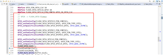

GPIO_setPinConfig (FLASH_SPIA_SPIPICO_PIN_CONFIG);
GPIO_setPadConfig (FLASH_SPIA_SPIPICO_GPIO、GPIO_PIN_TYPE_STD);
GPIO_setQualificationMode (FLASH_SPIA_SPIPICO_GPIO、GPIO_QUAL_ASYNC);
GPIO_setPinConfig (FLASH_SPIA_SPIPOCI PIN_CONFIG);
GPIO_setPadConfig (FLASH_SPIA_SPI_CI_GPIO、GPIO_PIN_TYPE_STD);
GPIO_setQualificationMode (FLASH_SPIA_SPI_CI_GPIO、GPIO_QUAL_ASYNC);
GPIO_setPinConfig (FLASH_SPIA_SPICLK_PIN_CONFIG);
GPIO_setPadConfig (FLASH_SPIA_SPICLK_GPIO、GPIO_PIN_TYPE_STD);
GPIO_setQualificationMode (FLASH_SPIA_SPICLK_GPIO、GPIO_QUAL_ASYNC);

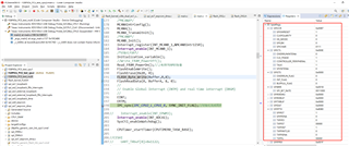

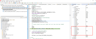

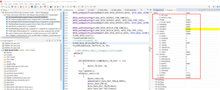

    大家好、专家、对于此工程、SPI 由 DSP 作为主机处理、而从器件则是外部芯片闪存。
    我比较了工程 A 和工程 B 的寄存器配置。这两个工程都在同一个开发板上运行。
    工程 B 的正确寄存器配置
    工程错误 A — 寄存器配置

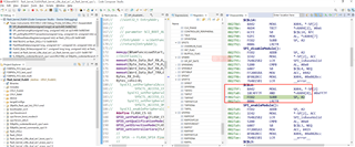

      工程 A 的 SPI 主机正在与外部闪存芯片的从器件通信、而从器件没有响应、因此主机继续等待、工程 B 无法进入主函数的主循环。 比较两个工程寄存器的配置时、存在许多差异、波特率配置也不同。 工程 A 的 GPIO 配置和 SPI 配置相同。 我还启用了 SPI 时钟。
