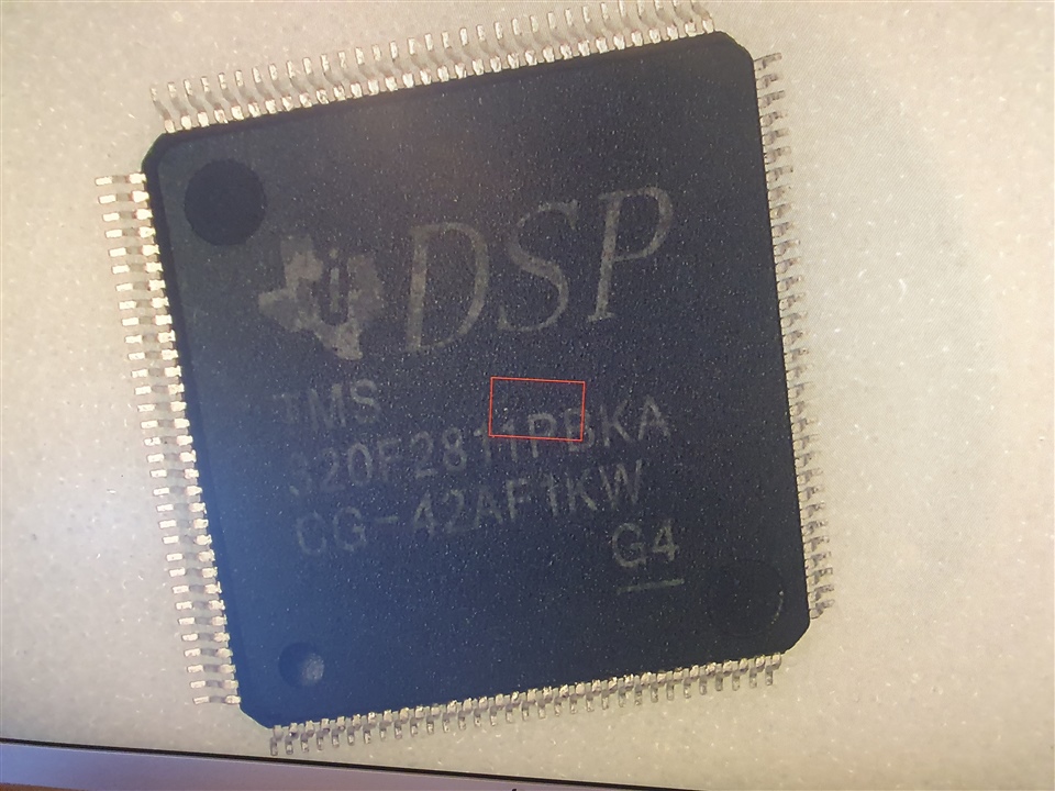

尊敬的社区:我怀疑 DSP 是 从 Aliexpress 订购的假 MCU、它根本不起作用、它是第二个 、有人能证实这一怀疑吗?
    您好:
    我已经邀请了团队的专家、他们应该在接下来的 1-2 天内回复您。
    Delaney
    您好、您能更具体地解释一下“它不起作用“的含义吗?  顶部符号的初始检查看起来正常。
    您好 Joe 很抱歉延迟响应、我发现 其中几个 DSP 的电源和 GND 之间短路、测量值 显示我 10 欧姆、但仍然不确定是假 TI 还是 可能只有生产故障、但如果你说 DSP 的 Symbol 徽标看起来正常、必须是这样。
    非常感谢
    没问题、很高兴您找到了这个问题。  需要清除的是、该符号看起来确实很好、并且批次跟踪代码有效。  当然,一个邪恶的演员可以模仿一个有效的符号。  如果您有充分理由相信器件是假冒的、我们可以讨论后续步骤。
