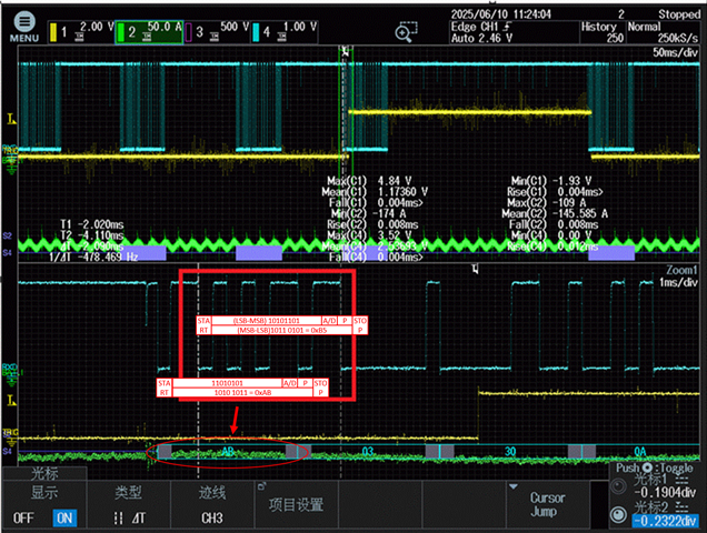

尊敬的专家:
我的客户使用 LIN 作为 SCI。 他们发现、有时模块会丢失第一个起始位、并将第二个下降沿作为起始位。 这会导致帧读取中出现偏移、因此错过停止位并发出帧错误。
如下图所示、
蓝色是 RX 信号。 该帧应读取为 0xAB(下部白框)、但是、它将第二个下降沿作为开始位、最终将该帧读取为上部白框、并发出帧错误。
黄色是指示帧错误的 GPIO、而帧错误是发生这种情况时发出的唯一错误。
只有当功率级运行并且 RX 上存在干扰时、才会发生这种情况。 如图所示、在开始位之前有一个尖峰。 它们捕获了多个错误 情况、并发现几乎大多数原因是比第一个起始位早大约 1 位时间存在尖峰。
是否有任何 会导致此问题的机制?
多个使用 F28P65 的工程正在发生此问题。
挂起
    挂起、
    该专家目前不在办公室、当他们返回时会回复您。 感谢您的耐心。
    Aishwarya
    您好 Hang、
    请参阅以下文档、了解 LIN(配置为 SCI — 表示启用了异步模式)如何在逻辑上解释 LINRX 上的输入。
    听起来 LIN 模块将 这个 尖峰误认为是起始位的开始、这会导致其开始采样过早、从而抛出用于多数表决的样本。 如果实际起始位的下降沿在测量从尖峰的前一个“下降沿“开始的样本时出现、则该模块实际上会错过实际的起始位。
    我的建议是在可能的情况下完全消除尖峰 — 他们是否可以修改电路来避免这种噪声? 本文提供了有关以下方面的更多信息: 高噪声输入信号的鉴定
    如果功率级上电期间的噪声不可避免、那么它们还可以启用成帧错误中断并将 ISR 内的 LIN 复位。 这仅在数据未背靠背发送到 LINRX 引脚并且它们可以丢失第一帧数据时才起作用。 因此、我建议尽可能消除噪声。
