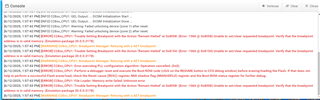

当使用 uniflash 时、用于对十六进制文件进行编程。
导致下图中偶尔出现错误的原因?

    您是否先尝试解锁器件? 看到 1 区和 2 区解锁的错误警告。
    谢谢。此致、
    Charles

    在 新芯片(空芯片)中发生了这种情况。
    重试、您可以成功对其进行编程。
    尊敬的 Youjun:
    这些警告是否在首次连接后立即显示? 然后再试一次、再进行编程。
    Charles

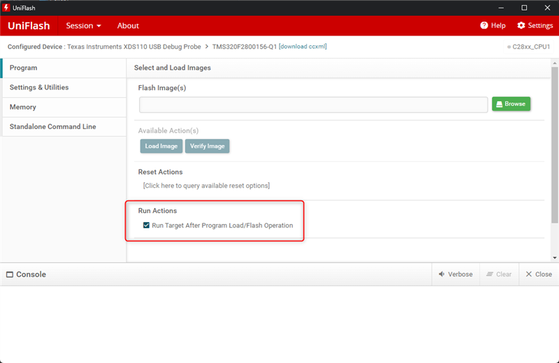

    Youjun、
    是否可以尝试禁用“运行操作“?
    你(们)好
    重试、然后我就可以成功对其进行编程了。
    有时候,我尝试了很多次, 我 可以成功地编程它。
    你(们)好
    我可以试一试。
    你(们)好
    在尝试之后,没有任何咖啡。
    如果您尝试使用 CCS 进行刷写、是否会发生同样的问题? 还是仅使用 UniFlash?
    你(们)好
    我们没有使用 CCS、因为我们正在大规模生产、并且 CCS 配置实际上与 Uniflash 相同、可能存在相同的问题。
    是否可以尝试使用最新的 CCS 版本? 这将帮助我们调查问题。
    你(们)好
    抱歉、由于是大规模生产的产品、将 CCS 用于程序并不方便。
    我想问是否有人可以使用 CCS 进行快速测试、看看是否也出现了同样的问题。
    是否也可以共享十六进制文件? 您可以使用私人 E2E 消息提供。
    你(们)好
    它不是每次都发生,它只是偶尔发生
    发生频率有多高? 在 100 次尝试中、平均会发生多少次?
    这些偶尔出现的问题很难调试。
    你(们)好
    不确定度、可能是 10 倍。
    零星的错误很难诊断。 它们通常是由环境的一些不稳定造成的。
    我所能提供的就是您的错误的含义。
    错误–1066:调试器无法设置软件断点。 通常这是因为它尝试在其上设置它的存储器区域不是可写存储器。 不过、它尝试先设置地址 0x8058、然后设置地址 0x8154、我相信这两个地址都是 RAM。 因此、器件状态出现问题、该状态的存储器不可供调试器写入。
    接下来的一系列错误看起来像是某些算法无法执行的器件配置问题、也许是闪存算法? 然后出现各种存储器写入错误和更多的断点错误。
    主要问题也许是设备未能解锁的原因。 我假设您重试并正常工作时、解锁器件没有问题。
