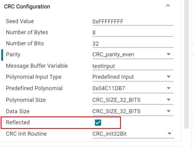

    尊敬的 Sira:
    当我 更改为 此项时、它仍然不起作用:
    还有一个问题:
    1.
    最后、这特定于库进行计算的方式。 它首先处理 LSB、然后处理 MSB、因此在测试数据中 (0x3700、0x1234、..) 如果您希望 CRC 计算的处理顺序为 0x37、然后是 0x00、0x12、然后是 0x34、…μ s 它们应以(0x0037、0x3412,…)
    提供
    我认为可以通过更改以下设置来解决此问题? 不需要更改输入数据?
    2.
    我注意到输入和输出都是反向的(两者都在 e2e 中包含的中文 pic 中检查)。 因此、要使用的多项式不是 crc_run32BitPoly1、而是 crc_run32BitPoly1 Reflected、另外
    可以通过将此设置为“Set"来“来解决此问题。
    3.  crc_run32BitPoly1Reflected 与 syscfg 中的函数之间有何区别?
    BRS
    Shuqing
    Shuqing
    您更新的 testInput 仍然错误。 请记住、C28 不支持 8 位字节。 因此、更新后的输入缓冲区会将数据处理为 0x00 0x00 0x00 0x37 0x00 0x34 0x00...、因此不会工作。
    更改奇偶校验设置不起作用、因为这只会告诉库是从 LSB 还是从第一个字的 MSB 开始计算。 之后、它将始终使用 LSB - MSB。
    因此、对于偶校验、它将为 (LSB-MSB)-(LSB-MSB)-(LSB-MSB);对于奇校验、它将为 (MSB)-(LSB-MSB)-(LSB-MSB)-(LSB-MSB)-。
    我不确定硬件 CRC 函数 — 您可以尝试查看它们生成的代码。  但我们建议使用  crc_run32BitPoly1Reflected 以及我发送的后处理代码。

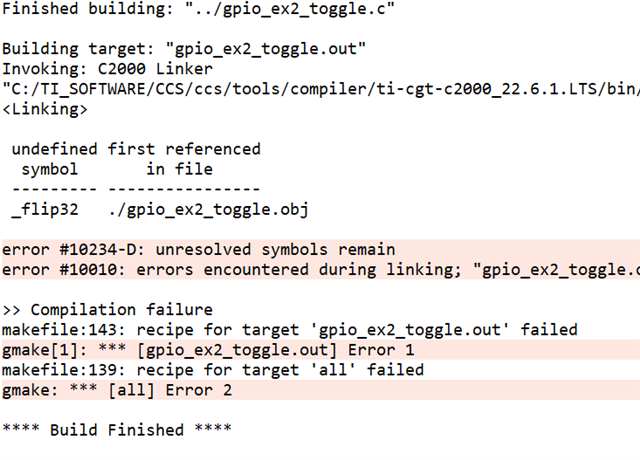

    我需要这样定义吗? 不是 unit16、而是 uint8
    除此之外、
    flip32() 找不到、我将库添加到项目中
    BRS
    Shuqing
    Shuqing
    否、您应使用 uint16_t 并翻转字节。
    而不是 0x3700、0x1234、
    应用
    0x0037、0x3412、...
    它是__flip32、而不是_flip32

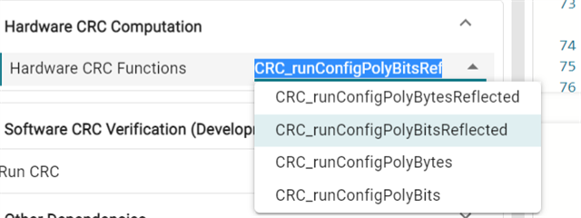

    但客户希望使用 syscfg、这意味着如果需要在其工程中添加以下代码、这将不是一个好方法
    我们是否可以使用硬件 CRC 计算来实现它?
    Shuqing
    很高兴听到!
    您能给我另外一个详细信息吗?对于每个硬件 CRC 函数选项、生成的.run 函数是什么? 它是否与所选功能相同?
    Sira
    您好 Sira
    客户不在乎选择哪个硬件 CRC、他们只想使用 syscfg 来生成与 Web https://www.lddgo.net/encrypt/crc 相同的结果
    您能给出一个对应的配置吗?
    BRS
    Shuqing
    尊敬的 Shuqing:
    简而言之、在当前的 C2000 syscfg 模块中不启用选择 VCU2 功能作为选项。 因此、第二个最好的方法是在 syscfg 中初始化和设置 CRC 结构、但在主初始化例程期间更改 run 函数、如上所示。 不理想,但它不会给程序带来任何伤害。
