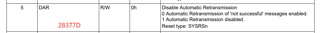

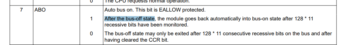

尊敬的专家:
当前客户 (CosMX) 设置 CAN 周期性 100ms 发送数据。 ABO 总线自恢复功能已启用、因为 CAN 总线可能会受到挂起死区情况的干扰。 CAN 总线恢复后、客户是否可以在没有成功数据的情况下继续重新传输? 还是需要等待下一个周期 100ms 重新传输? 我们 查看了 28069 手册、但找不到不允许重新发送的相应函数。 我看到 28377 不允许重新发送、但 28069 找不到、因此请 帮助确认。 谢谢。
  • 28069 手册:
  • 28377D 手册:
Ryker
    您好、 Ryker、
    DCAN 支持自动重传特性、该重传会立即自动发生。 ECAN 没有此功能。
    eCAN 确实支持 在仲裁失败或出现错误时自动重新传输、但在 eCAN 模块中无法禁用自动重新传输。
