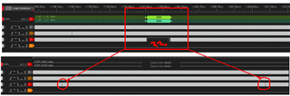

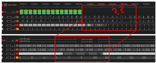

在运行示例工程时、我使用逻辑分析仪捕获了 SPI 信号。 信号分配如下:
  • 0:POCI
  • 1:Pico
  • 2:CLK
  • 3:Pte
SPI 时钟波特率设置为 0.5MHz、如示例中的配置所示。
SPIA 和 SPIB 正确传输预定义的阵列数据、但时钟每 1.3 秒显示一次异常行为。
此外、在此期间会捕获无效数据。
第二个问题与[spi_ex3_external_loopback_fifo_interrupts]示例有关。
此示例使用 TX 和 RX 中断而不是轮询方法、但出现了类似的问题
数据从 0 开始递增 1、但同样、每 1.4 秒会发生一次异常时钟行为、并且捕获到无效数据
我想知道这些问题的可能原因以及如何解决这些问题。
谢谢。

    据我所知、我无法在本地的 LP 上复制此行为。 您是否有另一个 Launchpad 可以在您这边复制?
