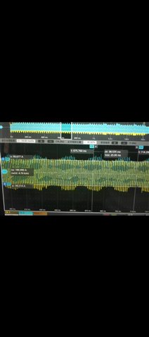

  我们控制了一个 30kW 的 15 极对 SPM 电机、当速度从 90%最大速度变为 95%最大速度时、电流会突然变得不平衡。 我们强烈怀疑评估的位置角和真实位置具有 Δ θ。 这是可能的吗?  我们如何优化这个问题。
  最大电流频率为 650Hz、电流停止频率约为 30kHz、相电压极点频率为 350Hz。

    我们强烈怀疑评估的位置角度和真实位置有一个 Δ θ。 这是可能的吗?  我们如何优化此问题。
    可能是这样、是的。 可能需要注入更多的前馈电流来进行补偿。 我认为我们的 InstaSPIN 代码具有前馈角度或角度延迟补偿功能、您可在代码中搜索类似变量。
    另一件事可能就是调整 PI 控制器以获得更高的速度。
      最大电流频率为 650Hz、电流停止频率约为 30kHz、相电压极点频率为 350Hz。  [/报价]
    您的电机的最大电气频率额定值是多少? 是否 需要增加相电压极点频率才能实现?
