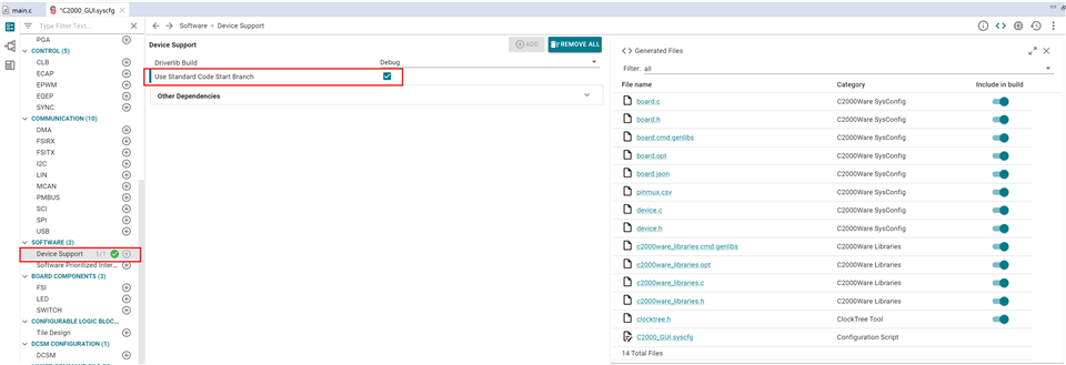

尊敬的 champs:
我向我们的客户询问这个问题。
您能详细说明一下用户选择“Use Standard Code Start Branch“时 SysConfig 正在执行什么操作吗?
它会生成 device.c/device.h/clocktree.h
对吗?

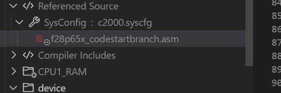

用户想知道 、尤其是 SysConfig 如何处理传统的入口文件 codestartbranch.asm、因为用户在代码中看不到它。
    您好、
    如果选择了此选项、则 SysConfig 会引用 codest.asm 文件、如快照中所示。
