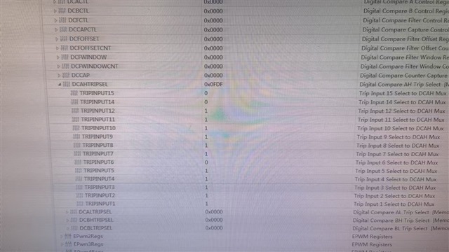

CMPSS 通过 PWM 直流模块触发 PWM TZ、直流模块配置如下:
测试的 CMPSS 是 CMPSS1、配置如下:
e2e.ti.com/.../cmpss_2D00_h.txte2e.ti.com/.../cmpss_2D00_c.txt

    我尝试使用一个 C2000ware 演示程序测试 CMPSS 触发器 PWM TZ、我在此线程中附加该程序、您可以解压缩文件并在 F28379 LP: e2e.ti.com/.../epwm_5F00_ex4_5F00_digital_5F00_compare.zip 中对其进行测试
    电路板设置如下:
    CMPSS 设置: J3 PIN6 是 CMPSS1 CMP_N、J3 引脚 9 是 CMPSS1 CMP_P、将两个引脚连接到 GND 以启用 PWM 输出。
    PWM 设置: J4 引脚 1 是 PWM1 输出、您可以将该引脚连接到示波器以查看 PWM 波形。
    观察结果:
    第 1 步: 当将  CMP_P 和 CMP_N 连接到 GND 时、下载程序并点击“Resume",“,可以、可以从示波器观察到 PWM1 输出。 将 CMP_P 连接到 3.3V(PWM1 输出)   仍然可以从范围内观察到(这是问题所在)。
    第 2 步: 当将 CMP_P 连接到 3.3V 并将 CMP_N 连接到 GND 时 、下载程序并点击“Resume",“,不、不会设置 PWM 输出、TZOSTFLG -> DCAEVT1。
    第 3 步: 按照步骤 2 写入 TZCLR -> OST、 可从示波器观察到 PWM1 输出。
    第 4 步: 按照步骤 3、  将 CMP_P 连接到 3.3V(PWM1 输出)  仍然可以从范围内观察到(这是问题所在)。

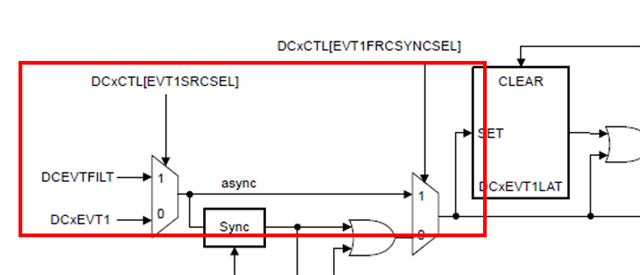

    因为我注意到客户设置 DCACTL[EVT1FRCSYNCSEL]= 0、这意味着直流模块的输入应与 TBCLK 同步、但如果 CMPSS 触发不稳定、CMPSS 输出信号应该非常窄、这可能不与  TBCLK 同步、并且不会导致 DCAEVT 输出。
    我更改了 DCACTL[EVT1FRCSYNCSEL]= 1、这是异步模式、我们今天做了一些简单的测试、发现问题可以修复、如果更新了更多测试、将更新该线程。

    但一旦我设置了 DCACTL[EVT1FRCSYNCSEL] = 1、  设置 CMPHLATCH 后、可以正确阻断 PWM 输出。

    您好 Joe、
    我不太明白这一点、因为 EVT1FRCSYNCSEL 的唯一作用是启用来自 DCAEVT 的异步信号而不是同步。 如果有任何事情、我认为这似乎会启用 DCAEVT1.force 信号、该信号馈入进入 OST 的或门。 您意味着您启用  DCACTL[EVT1FRCSYNCSEL] = 1  当 Ctrip 为低电平时、然后当 Ctrip 为高电平时、您会看到 ePWM 输出被触发?

    2.
    仍在下载演示工程、重复上面的步骤 1-3 设置、并使用相同的输入信号、然后  DCACTL[EVT1FRCSYNCSEL] = 1、  “PWM 未跳闸、但设置了 CMPHLATCH “  方法 我这边。

    您好 Joe、
    我已经与 ePWM 专家一起对此进行了全面测试、并且发现了与您提到的行为相同的行为。 我们不清楚这是 CMPSS 问题还是 ePWM 问题、或者可能是 2 个外设之间的交叉开关问题。 它还将帮助我在其他一些器件上进行测试、以查看此问题是否仅与 F2837x 有关、或者是否也可以在其他器件中看到。
    理论上、在这些条件下、CMPSS 比较器输出不能提供足够的电压电平来辨别 ePWM 的跳闸输出。 在 GPIO 多路复用器之后通过 OUTPUTXBAR 查看时、满足高阈值、因此输出视为 1。 但是、ePWM 跳变可能具有不同的阈值、因此不会将其视为跳变。 这也可能是 ePWM 状态机中决定跳闸状态输出的错误。 需要进行仿真才能更好地理解
