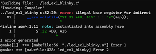

我们在使用扩展的“asm"命令“命令时发现了一个问题。  例如、如果寄存器的值要存储在全局 C 变量中、
编译器为变量地址提供一个“Dx"寄存“寄存器、而不是“Ax"寄存“寄存器、这会导致编译错误:
为了在您这边重现此问题、我们修改了 SDK 的示例“led_ex1_blinky.c":“:

    /* Compilation fails as the compiler selects a `Dx` register instead of a `Ax` register to load the address of `sp`. */
    __asm volatile("ST.32 *%0, A15" : : "r"(&sp));

我们使用基于 makefile 的构建来构建示例:“gmake -s led_ex1_blinky.c profile={DEBUG_O0|debug_O1}config=flash“
使用的编译器:“TI C29 Clang 编译器 1.0.0.LTS“
提前感谢大家。
    感谢您告知我们这个问题、并提供了一个简明的测试案例。  我能够重现同样的行为。  我提交了条目 EXT_EP-12698 以对此进行调查。  欢迎点击这个链接。
