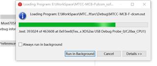

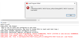

您好、我遇到了一个问题、希望得到您的帮助、。在将输出文件下载到电路板的过程中报告了 故障(CCS 为 Code Composer Studio 12.8.1)、故障时进度条已达到约 70%
    您好、
    请参阅 F28P65x 闪存 API 指南中的表 3-8 进行调试。 看起来您正在尝试对地址进行双倍写入。
    马特
    如果我使用 Code Composer Studio 12.4.0、下载 会成功。 只有 12.81 有问题
    您好、
    您能否确认 CCS v20 上是否仍然存在问题? v12.8.1 中的闪存插件可能已发生更改、导致问题。
    马特
    v12.8.0 还可以,v20 太不同了,我很难知道如何使用它

      对于您 要尝试加载的示例、请验证使用的所有闪存存储体是否都属于 CPU1? 此错误似乎与此相关。
    Aishwarya
    如何验证
    您好、
    您需要验证 CPU1 是否正确配置了 DEV_CFG_REGS.BANKMUXSEL(CPU2 只能读取此寄存器)。
    Aishwarya
    我已经尝试过、但它不起作用。
    TMS32F28P650SH6 没有 CPU2
    您好:
    您能共享您的链接器文件吗? 我目前无法使用 CCS 12.8-1 复制该问题。
    您是否还可以在加载程序之前尝试擦除整个闪存?
    Alex
     我还选择了整个闪存、问题是相同的。链接器文件是.out?
    我已经解决了 CCS 12.8.0、的问题、因此我  不使用 12.81、而是使用 12.8.0
