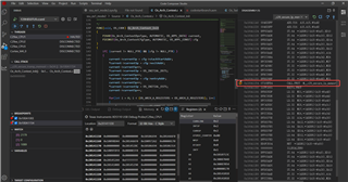

尊敬的 TI 同事:

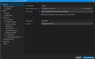

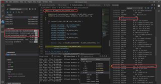

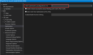

我使用的是 F29H85X-EVM-EVM SOM、添加了基础的操作系统文件 SSU_ex1_mode2 因为我使用的是 SSU 保护功能。 当程序运行到 OS 自身的函数中时  Os_Arch_Context_Init 哪个函数用于初始化堆栈数据  Os_Arch_Context_Init Will  call.port @_C29_SECURE_LP_memset 堆栈的存储器数据。 并且 CURRLINK 将更改为 LINK3、这将触发 SSU APILINK 函数。 但我不想更改 CURRLINK、也不会使用 memset  初始化堆栈数据。 如何将编译器设置为不 插入  call.port @_C29_SECURE_LP_memset 、仅使用我的  Os_Arch_Context_Init  初始化堆栈数据?  我尝试更改优化选项、重建并重新加载我的项目出文件、但它仍在调用  _c29_SECURE_LP_memset。

    尊敬的 Yu:

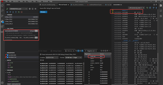

    我们可能无法控制编译器插入哪些 C lib 函数、memset 例程是代码链接的一部分、其 id 为 3。
    此链接继承调用方链接的访问权限、因此从任何链接对 memset 进行受保护调用时不会出现任何问题。
