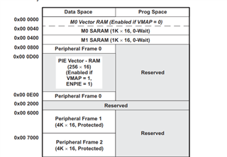

引导我扩展存储器、为了便于参考、我在这里添加了.cmd 文件。
“../28027_RAM_lnk.cmd",“,第、第 123 行:错误#10099-D:程序将无法放入可用的存储器中、或者该段包含一个需要无法为该段生成的蹦床函数的调用站点。 对于段“.econst"大小“大小 0x100 第 1 页、带有对齐/分块的放置失败。 可用存储器范围:
DRAML0 大小:0x700 未使用:0xf8 最大孔:0xf7
移动数据

    尊敬的 Ramya:
    我看到该错误与没有空间将 econst 变量分配给 DRAML0 有关。
    如果您需要在 DRAML0 中运行 econst、我认为您需要从第 0 页的 PRAML0 占用更多内存并增加 DRAML0 大小。
    或者、您需要删除映射到 DRAML0 的项目、例如 ebss。
    问题是 econst 无法容纳在 DRAML0 中、因此我们需要添加更多内存。
    Aswin
    您好、Aswin、
    感谢您的回答、
    我们使用闪存解决了问题。 我们喜欢使用数据帧存储器区域、特别是外设帧 0、1 和 2。 我们如何访问这些存储器区域?“
    您好、
    外设帧用于外设寄存器、不能将.econst 段存储在这些内存寄存器中。
    Siddharth
