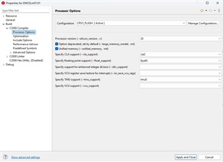

在 Code Composer Studio 中、在任何算法的开发过程中、我们都遇到了问题。
当我们 在“if"迭“迭代中执行数学计算(乘法)时、我们编写了一些无法满足条件的逻辑、即使我们设置了所有变量来满足条件。
您能告诉我们这种故障可能有哪些方面?

    您好:
    您在 Project Properties > Build > Tools > C2000 Compiler > Processor Options 中设置了什么 FPU 配置
    您需要验证 工程中使用的任何库(例如 driverlib、FPUfastRTS 等)都 包含该库的 FPU32 版本或使用 FPU32 配置构建的库。 您可以通过打开库的 CCS 工程来检查此图(对于 driverlib、这位于 C2000Ware_5_04_00_00\driverlib\f280013x\driverlib\ccs 中)。

    Sourabh、
    请将--float_support 从 fpu64 更改为 fpu32。
    此外、更改代码以包含所有浮点常量的尾随 f、例如将 6.28 更改为 6.28f、将 1.02 更改为 1.02f、将 0.95 更改为 0.95f 等
