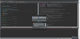

 你好
我误用了 CCS 12.8.1、当我尝试运行工程时、CCS 告诉我更新 XDS110 调试探针。 我这样做后才发现我使用的 CCS 版本错误。 我关闭了 CCS 12.8.1 并操作了我们通常用于工程的 12.5.0 版本。 但现在我无法加载代码、我收到了随附的错误消息。 我 认为再次需要更新 XDS110 的固件、但我无法了解如何更新。
请提供帮助。但我们正在正常使用 CCS

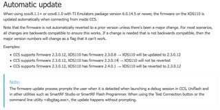

    尊敬的 Daniel:
    为了便于将来参考、将 XDS 固件更新到较新版本时不应出现问题(如在这种情况下)。 如果使用的固件无法保证向后兼容、CCS 将检测调试探针并将其恢复为兼容版本。
    您可以按照此处的说明手动更新 XDS110 调试探针: https://software-dl.ti.com/ccs/esd/documents/xdsdebugprobes/emu_xds110.html#manual-update
