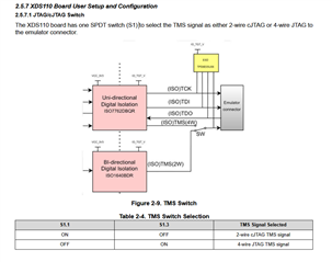

 我使用 TMS320F28P650DK6 控制器和 XDS110 调试探针。  连接到目标时经常出现 此错误。 使用调试器时会弹出以下对话框。 我无法持续进行调试。
当我选择测试连接时、它仍会报告错误、并且错误内容如下:如何处理?

我的连接方法如下所示:

    您好:
    您是在 S1 上选择 2 线 cJTAG 还是 4 线 JTAG?
    另请参阅本 JTAG 连接调试指南、特别是表 4-1 以了解调试这些错误代码的步骤。
