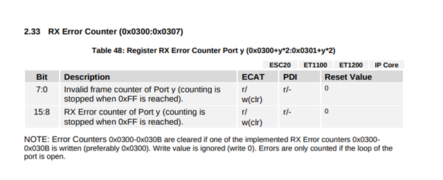

    更新一下、我们正在解决电路板的硬件问题。  使用内部上拉使能配置 ESC_PHY1_LINKSTATUS 后、ESC 现在反映了正确的 DL_STATUS、但我们仍然无法扫描从设备。   当运行总线扫描时、我们将使 ESC 中的 RX 错误计数器寄存器递增。
    您能否介绍一下导致此计数器运行的原因?

    我的 ESC DL 状态读数为 0x5617、表示唯一的开放端口为 0、所有其他端口均已关闭。 我在 PHY1_LINK_STATUS 引脚上启用了内部上拉电阻器、从而解决了端口 1 打开问题。  现在、我们正在处理一个问题、即在运行总线扫描时 RX 错误计数器递增。  我们已经验证了从 PHY 到 ESC 的 MII 信号、但 ESC 认为 接收到的 数据在某种程度上不正确。  对于此寄存器的含义或可能导致这种情况的原因、您是否有任何其他见解?

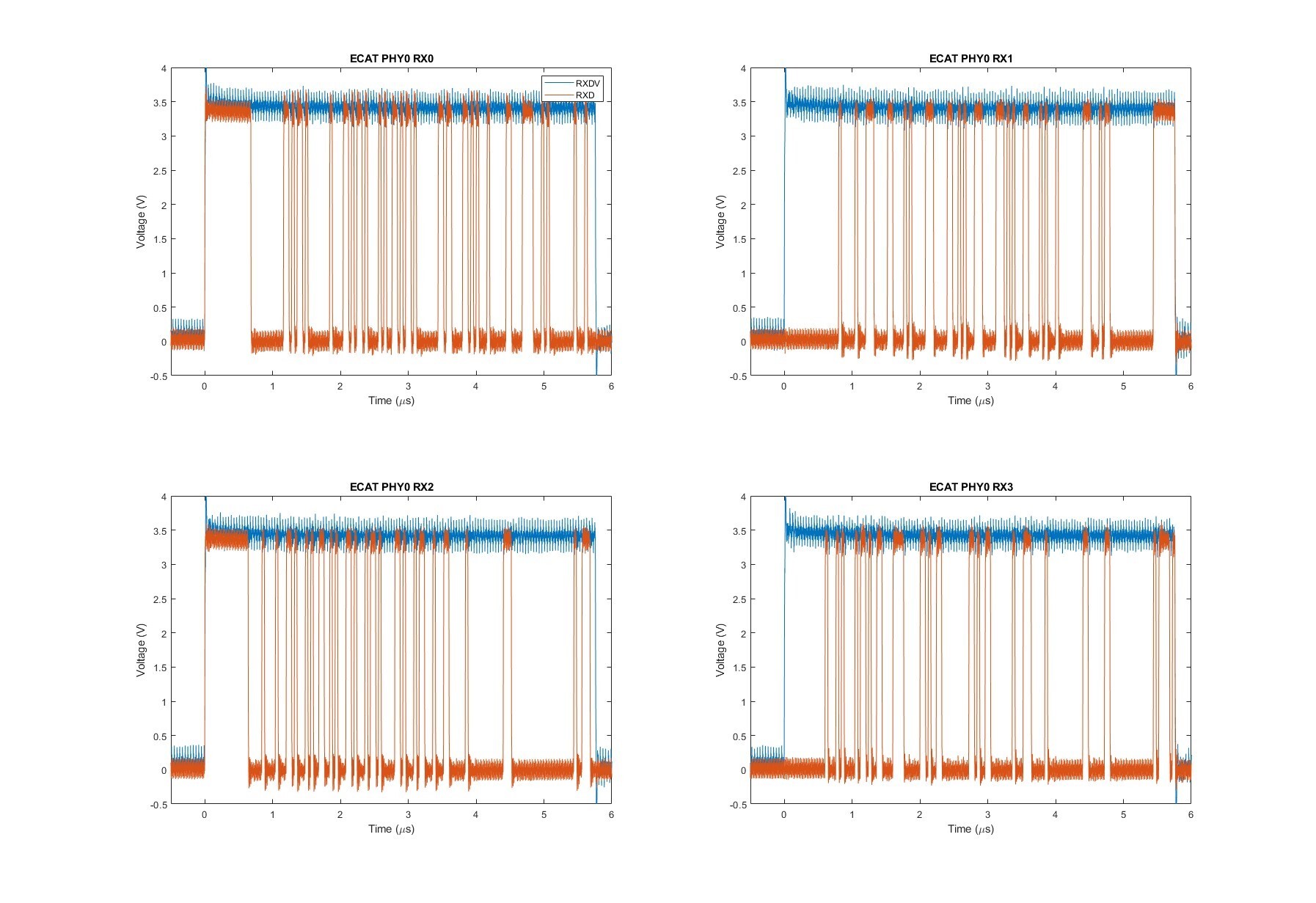

    您好 Ben、
    1.是否可以检查 ESC DL Control 0x100 值?
    2.您能否 测量从 C2000 发送到 PHY 的数据的建立/保持时序、请参阅下图。 您应在尽可能靠近 PHY 的位置测量它。
    应对从 PHY 发送到 C2000 的数据进行类似的测量、但应更靠近 C2000、并验证其是否满足 C2000 设置/保持时序要求。
    Zane
    您好 Zane、
    ESC DL Control 中的值为 0xC001。  以下是 RX MII 线上的波形。  从我们的角度来看、似乎没有什么不同寻常的事情。
