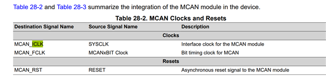

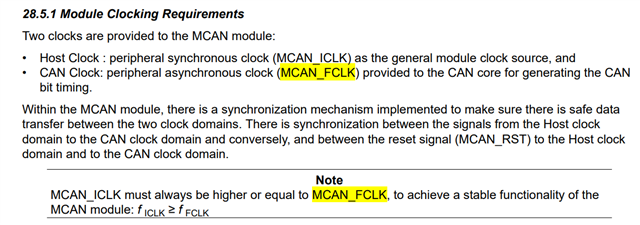

您好的团队、
对于 MCAN 模块、它需要两个时钟、但我在数据表中没有找到这两个时钟频率要求、例如、在其他器件中、它会建议 MCAN_FCLK 在 20MHz、40MHz 和 80MHz 中工作、我们是否有任何建议的配置?
此外、是否有任何时钟参数要求、例如对 I2C 模块的要求?
