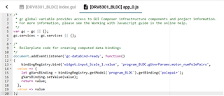

是否可以通过 GUI Composer 在线设置两个参数?
例如、
使用输入组件值设置“gUserParams.motor_numPolePairs"和“和“polepair"。“。
现在我使用两个输入元件、想使用一个元件。
还是应该使用其他元件?
谢谢你

    我正在寻找一个小工具来绑定两个变量。

    但是、您可以尝试以编程方式绑定到您的小部件。 (注意:您只能通过 GUI/属性页配置一种绑定类型... 这是您包含的图片)或通过 javascript 编程。 如果你有两个,那么你很可能会看到对值的副作用.
    总之,您需要在注释块标题之后打开 index.js 并取消注释功能
    用于数据绑定的样板代码
    取消注释该块、以及函数签名和 wiatformodel 调用。 你需要保持小部件的原样,但你的 targetmodelID 将需要更改,以匹配你的程序模型(我不能从你的图片制作完整的模型 ID,但是你的左侧绑定,看起来像“program_i"</s>“
    在以下示例中、代码有两个函数 getter(从目标获取数据并将其发送到小工具时)当用户更改小工具时、setter 会反向执行转换。 他们正在做一个简单的值从摄氏到华氏度的转换。
    在您的情况下、您不会执行任何值更改、但您需要添加附加代码来获取对模型的引用、然后获取第二个变量的绑定、然后将其设置为相同的值。

    bindingRegistry.bind ('widget.input_Scale_10.value'、'program_i.polepair '、
    值=>{
    let gVarsBinding = bindingRegistry.getModel ('program_i').getBinding ('gUserParams.motor_numPolePairs');
    gVarsBinding.setValue(value); //this 和上面一行将绑定到第二个变量并将其设置为相同的值。
    返回值;//我们仍然要设置实际的输入小工具值。
    }、/* getter */
    value =>{ return (value-32)*9/5;}/* setter */

    我使用您的建议、请参阅以下内容。
    是否有任何问题、“gUserParams.motor_numPolePairs"更改“更改、但“polepair" 不“不会更改。
    Hallay
    bindingRegistry.bind ('widget.input_Scale_1.value'、“program_bldc.gUserParams.motor_numPolePairs",“,</s>、
    值=>{
    let gVarsBinding = bindingRegistry.getModel ('program_bldc').getBinding ('polepair ');
    返回值;
    Value => Value
    您好 Hallay、
    第一个函数(即我们绑定到 polepair 的位置) 实现 从 MCU 读取 gUserParams.motor_numPolePairs 并更新小工具的方向。 为了查看用户在下拉列表中进行更改时反映的更改、您还需要在“setter"函“函数中添加相同的代码。
