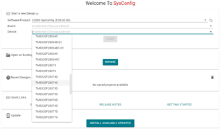

尊敬的专家:
您能指导我如何使用 SysConfig 配置 F28035 吗? 我已经下载了最新的 C2000SDK 5.05.00.00、但在下拉列表中未找到 F28035。 谢谢。
此致。
Wiky
    您好、Wiky、很遗憾、SysConfig 不支持 F2803x 等较旧的器件。  我们的新款器件以更低的价格提供更高性能和更好的软件/工具支持。    SysConfig 支持在 C2000 实时微控制器| TI.com 上交互式闪存与性能图形中显示的所有产品。
