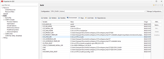

    我想有些变量设置不正确?
    Quentin
    当然、设置是我的“NEW CCS 12.7“设置。   我想有些变量设置不正确?

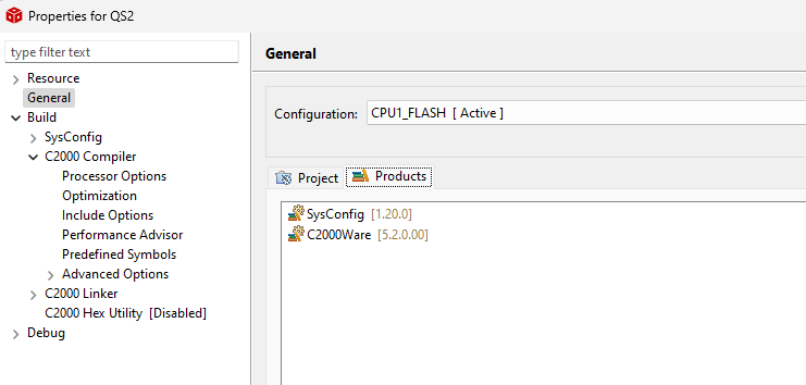

    否则、您必须仔细检查是否正确生成了包含选项。 您能否再次查看“产品“选项卡? 此外、请确保“C2000 Compiler“视图、所设置标志的摘要对您的工作目录有意义。
    您好、Ryan、
    如前所述、我升级到了最新的 CCS20.2、但仍然遇到了一些编译错误。 TI FAE 的 Julia Li 还建议我与 CCS12.7 联系。
    以下是我的产品选项卡和  C2000 Compiler 视图的屏幕截图:
    您看到了任何问题吗? 您能建议如何修复以便编译吗?

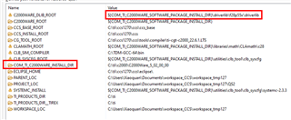

    1.您能建议如何解决“driverlib 缺少  c2000ware 的绝对路径“问题吗? 请在下面查看我的屏幕截图、看起来可以:

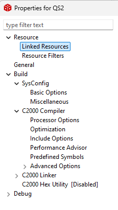

    您是否需要提供屏幕截图以显示如何“转到依赖项“? 我无法找到我的“依赖关系“、如下所示:
    尊敬的 Quentin:
    ${COM_TI_C2000WARE_software_package_install_DIR}未定义。 您能否尝试将 COM_TI_C2000WARE_INSTALL_DIR 的名称更改为  COM_TI_C2000WARE_software_package_install_DIR。
    [引述 userid=“449244" url="“ url="~“~/support/microcontrollers/c2000-microcontrollers-group/c2000/f/c2000-microcontrollers-forum/1534046/tms320f28p550sj-ccs-compile-error-invalid-argument--s-file-c-metadata-sdk-json-does-not-exist-after-importing-the-same-project/5908023 #5908023“]
    [/报价]
    抱歉、这是 CCS20.2 或更高版本的问题。 对于 CCS12.8 或更早版本、您可以转到“常规->产品“
    非常感谢 Ryan!  问题似乎是  COM_TI_C2000WARE_INSTALL_DIR 的定义。 更改后更改
    至下方:
    然后可以编译。 非常感谢!
