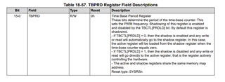

另外、当我看到 TRM 时、我认为有一个关于这一点的合同描述。 例如:
对于 TBCTL 寄存器的 PRDLD 位、写入以下内容:
从影子选择中加载活动周期寄存器
0:周期寄存器 (TBPRD) 从其影子寄存器中加载
时基计数器 TBCTR 等于零和/或同步时
由 TBCTL2[PRDLDSYNC]位确定的事件。
对 TBPRD 寄存器的写入/读取可访问影子寄存器。
1:立即模式(旁路影子寄存器):对进行写入或读取
TBPRD 寄存器访问活动寄存器。
复位类型:SYSRSn
但对于 TBPRD 寄存器、说明如下:
时基周期寄存器
这些位确定时基计数器的周期。 减少
设置 PWM 频率。 启用该寄存器隐藏
并由 TBCTL[PRDLD]位禁用。 默认情况下、该寄存器为
影子化。
-如果 TBCTL[PRDLD]= 0 ,则启用影子并进行任何写入
否则读取将自动进入影子寄存器。 在这种情况下、
当时、活动寄存器将从影子寄存器加载
时基计数器等于零。
(表明更新将是 CTR = 0、而不是根据 PRDLDSYNC 位)
-如果 TBCTL[PRDLD]= 1、则影子化被禁用并进行任何写入或
读取将直接进入活动寄存器、即主动寄存器
控制硬件。
-活动寄存器和影子寄存器共享相同的存储器映射
存储器地址。
复位类型:SYSRSn

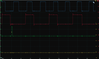

    是的、据我所知、我称之为此行一次:
    EPWM_forceSyncPulse (myEPWM1_BASE);
    则软件不会进入该器件。 此外、我在示波器中看不到将其设置为触发信号的任何同步脉冲。  首先、我可以 看到同步脉冲为 fallow:
    调试时刻表示我从调试屏幕更改周期值的时刻。 这张图片是开始。 在此之后、当更改周期时、不会出现同步值、但频率会发生变化:
    调试更改后运行的代码如下:

    是的、就像我之前说的、我正在观察示波器的 PWM。 他们的频率变化
