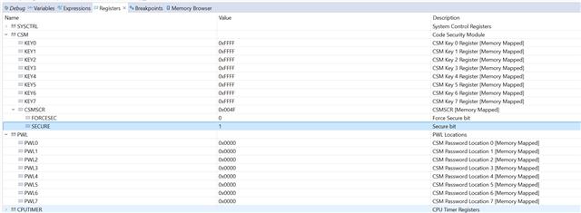

我正在为硬件使用 TMS320F2812、器件再次进入锁定状态!!!
当 我更换新部件并开始处理闪存映像时、工作正常。
我使用的是 Code Composer Studio 12.8.1。
我的测试场景是、我将在 INT13 外部中断时获得连续中断、并在监视窗口中监视全局变量增量。
突然 Code Composer Studio 被挂起、器件被持续复位、我尝试停止调试它被挂起。 我尝试再次加载图像 Code Composer Studio 进入无响应状态
在关闭 CCS 并再次打开后、我再次尝试加载闪存映像、得到器件已锁定或未连接。

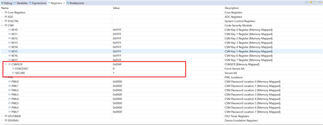

之后、我加载了仅使用 H0SARAM 的非 BIOS 示例映像、并且看到了寄存器窗口、就像设置了 SECURE BIT 一样。
这是我第二次遇到设备锁定问题。
我附上了路径中存在的 CCS 挂起日志: C:\Users\sivakmu\AppData\Local\CCS\ccs1281\0\dmp Texas Instruments
请帮助我了解导致此问题的原因

    在不更换器件的情况下、是否有任何其他方法可以使器件退出安全状态?
    Muruganandham S.
    您好、
    如果不更换部件、是否有任何其他方法可以使部件退出安全状态?
    否、器件被永久锁定。

    它一直在复位、对吧? 我不确定导致这种情况的原因。 在不刷写的情况下连接到器件、然后在可能的情况下读取 CPU 寄存器会有所帮助。
    Ben Collier
    你(们)好
    我已经加载了示例非 BIOS 映像、在这里可以看到 CSM 寄存器
    在 CCS 挂起期间、我观察到持续复位、无法找到导致它的根本原因。
