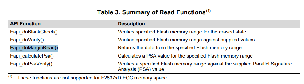

尊敬的 Champs:
在 F28377D 中、我们具有一项功能、客户可以使用此功能来读取 指定的闪存。
但在 F28P65 闪存 API 指南中、我找不到此函数。 那么、如何在 F28P65 中实现这一功能呢?

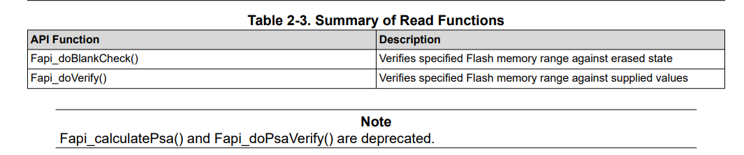

    尊敬的 Julia:
    F2837xS 开始弃用此函数。 您现在可以通过简单的指针访问来读取闪存。
