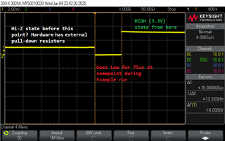

    ESCSS_RESET_DEST_CONFIG 寄存器位 0.
    我仍在努力与我们的设计团队了解并确认这种行为。 我在 LAUNCHXL-F28P65X 板上测试了“f28p65x_cpu1_echback_solution"示“示例、并在探测 GPIO_76_ESC_PHY_RESETN 信号时看到了以下行为。

    ESCSS_LED_CONFIG 寄存器位 2、位 3 和位 4。
    无论此寄存器中这些位的设置如何、这些 LED 似乎都能正常工作。 这些位是否真的起作用?

    您好 Luke、
    [引述 userid=“315587" url="“ url="~“~/support/microcontrollers/c2000-microcontrollers-group/c2000/f/c2000-microcontrollers-forum/1517921/tms320f28p650dk-some-questions-for-ethercat-esc/5892583 #5892583“]
    请与我们的设计人员一起查看。
    [/报价]
    这些寄存器位似乎没有影响。 我们的理解是、 一旦 GPIO 配置为 用作 ECAT_LED_RUN 引脚、它就会将 IO 焊盘配置为自行输出。
    仍需要花时间了解和测试  ESCSS_RESET_DEST_CONFIG 功能。
    我们需要采取措施来更新许多 ESCSS 寄存器和说明、其中许多寄存器和说明应该隐藏/保留、因为它们没有影响。
