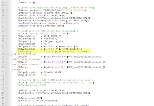

您好、
如果激活、即使在包含 driverlib.h 后也不会编译
如果需要、请告诉我。
BR
Muhammad
    CRC_init8bit 是在汇编文件 vcu2_CRC_8.asm 中定义的、因此 位于 C2000Ware_5_04_00_00\libraries\dsp\VCU\c28\lib 中的 c28x_vcu2_library.lib 或 c28x_vcu2_librarie_fpu32.lib 库中定义的(根据您的项目设置是否启用 fpu32 来选择合适的库)。
    还需要包含该库。
