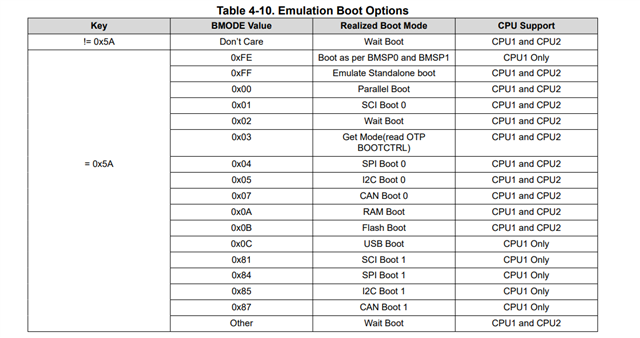

我目前正在固件级别进行相关工作、但我注意到、需要通过 XDS 调试器进行连接、从而更改寄存器值、然后才能使用 USB 进行刷写。
具体而言、我们必须0x0C5A0xD00使用调试器写入引导模式选择地址 ()。
问题在于、负责在生产中刷写代码的人员从未使用过 Code Composer Studio (CCS)、而且生产线上也没有 JTAG 调试器。
您能否澄清一下这一点:是否有必要0x0C5A在每次通过 USB 刷新之前写入 RAM? 或者是否有方法自动执行或嵌入此步骤、以便无需调试器即可执行 USB 刷写?
最终、我的目标是在生产过程中仅使用 CPU1 和 CPU2 闪存驱动器上的 USB 来加载初始固件。 这种做法是否可行?

    将 0xC5A 写入 0XD00 仅用于对独立引导进行仿真。 这主要用于确保在写入用户可配置 DCSM OTP 中的 BOOTCTRL 寄存器之前、引导模式设置正确并已验证。
    另请参阅以下应用手册 C2000Tm 微控制器的 USB 闪存编程
    Siddharth

    我对 USB 引导和刷写有疑问。 具体来说、是否可以通过 USB 端口刷写设备而无需访问 BMODE 值?
    这对我们来说是一个关键点、因为一旦产品交付、我们就无法再访问 JTAG 连接。 因此、必须专门通过 USB 端口处理所有固件更新。
