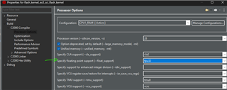

我在 TMS320F28335 数据表中看到、FPU 利用了 15mA 电流、而我们的应用需要更大限度地减少电流消耗。 由于我们不需要浮点计算、因此我想关闭 FPU 单元以节省功耗。 我在技术参考中看不到有关如何将其关闭的说明。 是否有办法禁用 FPU?

    您可以尝试将--float_support 更改为空白选项或 softlib、以避免使用 FPU。 这将确保编译的代码不包含任何 FPU 指令。 但是、我不知道这是否会关闭 FPU 的电源、或者是否还有选择可以这样做。
    Sira、
    感谢您对此问题的答复。 当我尝试将浮点支持更改为 softlib 时、编译会显示错误并抱怨实时支持库、即 rts2800_fpu32.lib 中的一些目标文件指定“C28FPU32",“,而、而新选项需要“C2800"等“等 我使用的是 C2000_22.6.0.LTS 工具。 如何解决此问题?

    我想确认 Sira 之前的想法、即无法“关闭“FPU 以节省电量。
    相反、您将不使用使用使用 FPU 的指令来保存此 15mA。 为此、您可以使用上述编译器选项、也可以简单地编写代码以不使用浮点数学运算。 如果您在编译器选项方面遇到问题、请审核您的代码以了解如何使用浮点运算。
