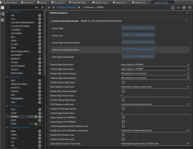

当边沿延迟值配置为大于 PWM 周期时、PWM 输出是否绝对会被禁用?
我打算使用此配置来控制 PWM 输出。
    您好:
    是的、这会禁用 PWM。
    您可以参考此处的 C2000Ware 示例、了解.sysconfig 文件和器件 TRM 中不同类型的死区配置
