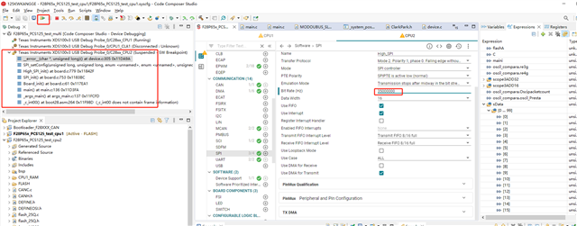

大家好、我想实现 DSP 的高速 SPI 有源数据传输。 SPI 速度配置为 40MHz/35MHZ。 在主循环之前、它将首先进入错误中断、然后 CCS 将继续运行。 SPI 活动数据传输都正确。 我想知道为什么它会进入错误中断。
将 SPI 速度设置为 12MHz-CCS、系统在运行期间不会进入错误中断。

    是否有其他高于 12MHz 的速度可以正常工作而不会出现问题? 根据调用错误时的调用堆栈, 调用 spi_setConfig ()。 您能否检查该函数以及前一个函数、看看代码是否存在任何不一致之处? 似乎即使在您的主功能中也没有达到 HS 模式使能功能。

    您好,专家,非常感谢您的答复。 之前、我的低速时钟是 50MHz。 现在我将它更改为 200MHz、它与主频率相同、因此不会发生错误中断。 但是否可以有这样一个高速的低速时钟? 我使用了 3 个 SPI、2 个 UART 和 1 个 SCI。
    NIE、
    很高兴听到这个消息!  如数据表中所示、LSPCLK 可在 2 –200MHz 范围内运行、因此配置不会出现问题。
