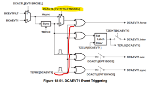

为什么强制 DACEVT1 不会关闭 PWM(未设置 OST 标志)?

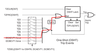

在代码中、我设置强制标志 DCAEVT1、它反映在 TZFLG 寄存器中、但只设置 DCAEVT1。 根据块原理图、还应设置 OST 标志。
TZSEL.BIT.DCAEVT1 被置位。
谢谢你
    尊敬的 Martin:
    确保 TZSEL.BIT.DCAEVT1 配置正确。 请参阅下面的。
    当强制 TZFRC.DCAEVT1 时、将设置 DCAEVT1 和 OSHT 的 TZFLG。

    感谢代码,我无法运行整个项目,因为我有不同版本的编译器和 C200Ware。 但我复制 PWM 初始化就奏效了。
    所以我发现比一个区别是在设置 EVT1FRCSYNCSEL。 在我的代码中、它设为 1、在您的中设为 0。
    我想知道为什么此位影响 OST 标志。 您能否确认/解释?
    红色路径与 EVT1FRCSYNCSEL 无关
    谢谢你
    尊敬的 Martin:
    我唯一怀疑的是、因为它是一个 Aysnc 路径。
    与所有单次触发事件的“或“最终连接必须使用 sycn'ed DCAEVT1.force 与 TZFRC[DCEVT1]路径的“或“进行。 异步路径似乎未与 TZFRC[DCEVT1]路径进行“或“运算。
    我需要联系我们的设计团队以获得最终答案。 这可能需要一些时间。
    但目前、如果您使用此路径、则应使用 TZFRC[OSHT]功能作为权变措施。

    尊敬的 Martin:
    我找到了您的答案。 对于 F28004x、我们需要更新 TZ 图进行澄清。 在 EVTxSRCSEL 多路复用器输出之后有两条路径用于 Aysync 和 SYNC。
    为了使 TZFRC.DCxEVTy 发生并反映在 TZFLG 单次触发寄存器中、需要使用 SYNC 路径。
    如果不使用 SYNC 路径、而是需要异步路径 (DCxCTL.EVTxFRCSYNCSEL = 1)、则不能使用 TZFRC.DCxEVTy 来触发 TZ 单次触发条件。
    但是、对于 F2838x 等更高版本的器件、此事件触发更新了、以添加锁存异步路径的选项。 配置为
    DCxCTL.EVT1FRCSYNCSEL = 1
    DCxCTL.EVTxLATSEL = 1
    然后、您可以使用 TZFRC.DCxEVTy 来强制施加单次触发条件。
