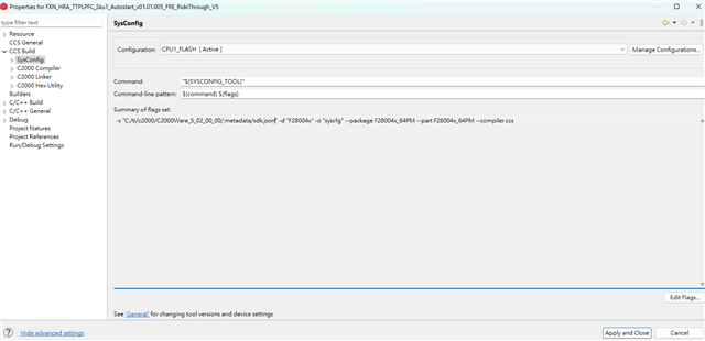

您好支持团队:
我在为 C2000 开发代码时遇到了问题。 我发现、相同的源代码在不同的计算机上编译时会生成不同的十六进制文件。 我已经确保两台计算机使用相同的编译器版本、相同的 C2000WARE 版本以及相同的 SysConfig 设置。
您能否帮助检查一下、除了下图中显示的设置之外、是否还有其他我可能忽略的设置?
    我有两个实验建议。  欢迎您使用一个或两个实验。
    实验一...比较构建日志。  若要在一台计算机上捕获构建日志、请重新编译整个工程。  一种方法是右键点击工程名称并选择 重新编译工程 。  然后将“Console"视“视图的内容保存到文本文件中。  使用名为的图标 复制构建日志 (较早版本的 CCS)或 将构建日志保存到文件 (CCS 的较新版本)。  在每台计算机上捕获构建日志后、请进行比较。  有些差异将毫无意义。  但其他人可能会指出问题的原因。
    实验二...这个实验假定至少有一个函数具有不同的大小。  请理解这一假设可能是错误的。  请按照文章 查找代码大小增加的来源中的说明进行操作。  但有一个不同之处:你对任何大小不同的函数感兴趣。  选择其中一个功能。  仔细调查关联源文件的构建情况、该源文件可能指向问题的原因。
