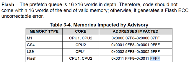

请注意、  TMS320F28P65x 的勘误表中受影响的闪存地址为 0x0011 FFF8 - 0x0011 FFFF。 但  TMS320F28P659SH-Q1 的闪存在 0x000D FFFF 结束、小于 0x0011 FFFF。
那么、 在有效存储器之外进行预取会导致 TMS320F28P659SH-Q1 闪存的影响地址是什么? 它们是“0x0011 FFF8 -  0x0011 FFFFFFF“还是“0x000D FFF1   - 0x000D FFFFF“还是“0x000D FFF8 - 0x000D FFFFF“

    针对  TMS320F28P659SH-Q1 受影响的地址为 0x000D FFF8 - 0x000D FFFF。
