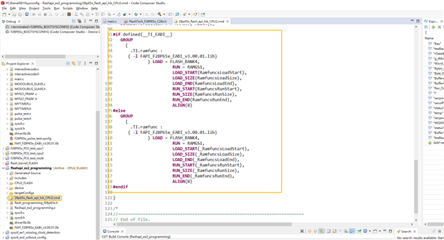

您好、专家;
flashapi_ex2_programming — 该工程没有 SysConfig;

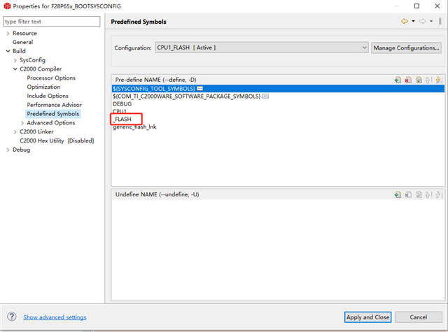

<<我想知道需要向当前工程(具有 SysConfig)添加什么配置才能运行 F28P65 的 FLASH_API 函数;在哪里可以找到缺少的头文件?
 flashapi_ex2_programming--CMD 文件
SysConfig
<<如何修改 SYSCONFIG_CMD、以使其与 flashapi_ex2_programming--CMD 文件兼容?
    您好、
    请在 Include 选项下添加“C:\ti\c2000\C2000Ware_5_01_00_00\libraries\flash_api\f28p65x\include\FlashAPI“。
    Rajeshwary
