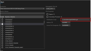

    可以通过不同的方法启动调试会话。 在这里、我假设您右键点击工程并选择“Debug Project“? 如果是、CCS 将使用默认的目标配置文件 (ccxml) 启动调试会话。
    一旦针对一个小项目开始调试、我就可以切换到我的大项目(只要我不对电路板进行下电上电)、然后右键点击“CPU1->Reset CPU“、然后加载我的更大应用程序、调试会话在此之后就会正常开始。
    这听起来您的小型 CCS 工程有一个“正确“的目标配置文件、而您的较大工程没有。 我建议比较这两个工程中的目标配置文件。 您还可以通过右键点击工作目标配置文件来启动无工程调试会话。 调试会话启动后、您可以从任何所需的项目加载.out。

    目标配置是相同的。 实际上它是一个小项目的副本。  如果在加载程序后尝试减少调试、它会进入“运行程序“状态并忽略任何断点设置。
    这些都是非常基本的步骤、在 提出 问题之前已经尝试过所有这些步骤。

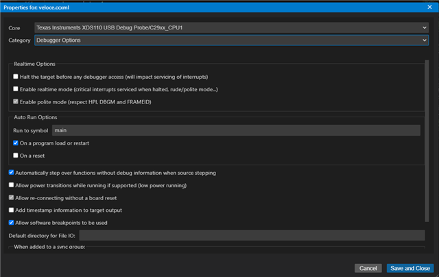

    这种状态时的功耗。 您是否能够运行以下脚本? 您可以检查 CPU 复位原因、任务时钟检测、ESM_CPUx、ESM_SYS、错误聚合器状态。 您是否还可以验证是否是调试器属性->类别“调试器选项“->自动运行选项设置为运行符号“main"?“? 您是否可以探测 XRSn 引脚以查看您的器件是否正在复位?
    Ryan Ma
     正确设置了对 main 的调试运行、与屏幕截图中的完全相同:
