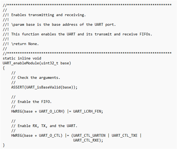

是否可以在单字节上触发 UART RX 中断?  从示例中、我仅介绍了使其适用于多个字节的方法。
当我在 sys config 中禁用 FIFO 时、ISR 不是每次接收到一个字节时触发、而是在 8 个字节后触发。
这种情况下使用的是 UART、而不是 SCI。
尝试创建命令行界面、因此数据长度是可变的、可以是单字节。
    您好、Amber、
    是的、在这种情况下、您必须禁用前面提到的 UART FIFO。  您使用的是哪个版本的 C2000ware?  如果在 8 个字节处触发 FIFO(默认的 FIFO 级别设置)、似乎 FIFO 仍然以某种方式被启用。 请注意、uart_enableModule() 将自动启用 FIFO、因此软件需要在使用 uart_disableFIFO() 后自动禁用它。 如果 SysConfig 不包含此内容、那么这将是一个错误。
    Delaney
    感谢您让这很有意义。
    我使用的是 C2000Ware 5.04.00。 在 CCS 中、我使用 12.8.1.00005 及其嵌入式 SysConfig 工具。
    启用 UART 外设后禁用 FIFO。
