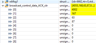

我的项目需要通过 CAN FD 在主站和 9 个从站之间进行通信。 从主器件 (ID:10、0xA) 到所有从器件 (ID 1、2、3... 9) 被广播、作为回报、我将从器件编程为以单帧确认进行响应。
测试时、当 CAN FD 总线上有主器件和 4 个从器件时、为了响应广播的数据、我只观察到最多两个从器件、它们在 CAN FD 总线分析器软件工具上以确认帧进行响应。
我确信其他两个从器件正在接收数据、因为我有一个在接收后运行的计数器、我还观察到响应(从主器件接收数据后从从器件传输到主器件)帧正在进行结构化、但我无法判断其是否实际发送。
单独来看、如果只有 主器件、从器件和 CAN FD 分析仪、则会按照 CAN FD 软件工具上的显示发送确认、但仅当有多个从器件时、我才会遇到此问题。

    我有 2 个正在调试的接收节点(本地单元/从设备)、而总线上有 4 个接收节点。 我可以 确认 节点正在接收已成功加载到其局部变量中的广播数据、响应(确认帧)也正在按编程方式制造。 我无法确认的是从器件是否使用确认帧进行响应、并且在 MCU 表达式窗口中看不到它(每个从器件响应的数组计数器都会递增)  或者... 从站完全没有响应。
    在这张图中、并非所有从器件都始终在响应。
