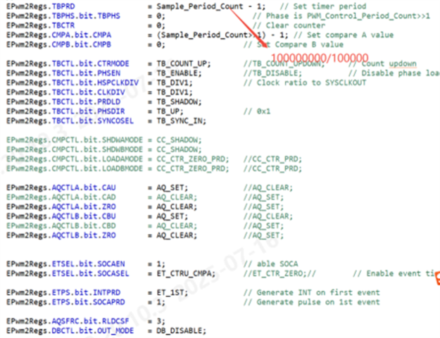

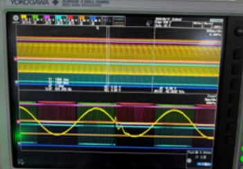

在 NPC 三级拓扑中、当放电且正半周期从负半周期切断时、一个管会显示异常脉冲宽度、脉冲宽度持续时间约为 400 微秒。 在放电的正半个周期切换至负半个周期之前、电流方向向外。 当管 1 达到其完整占空比时、电流会上升、电流增加的斜率非常大。 A、B 和 C 的三相驱动器分别使用 EPWM1、EPWM3 和 EPWM5、这三种配置是相同的。 采样由 EPWM2 触发。 EPWM1 和 EPWM2 的配置方法如图所示。 CONTROL.CLA 由 EPWM11 触发、中断频率为 10k。 EPWM1、3 和 5 的同步模式是外部输入信号同步、每 6ms 触发一次同步信号。 1 通道 — A 相电感器电流 2 通道 A 相 1 管驱动器、3 通道 A 相 2 管驱动器、4 通道 A 相 3 管驱动器、5 通道 A 相 5 管驱动器。 请检查此配置方法的时序是否有任何导致出现异常波形的问题

    为了确定此配置方法的时序可能存在的问题、我将强调几个可能存在的问题:
    -同步不匹配 :同步信号可能与 NPC 拓扑的开关频率不一致。 这可能会导致时序不匹配并导致波形生成异常。
    EPWM2 采样时序 : EPWM2 触发的采样时间可能不会针对 NPC 拓扑进行优化,可能导致电流测量不准确并影响控制算法。
    中断频率 :control.cla (EPWM11) 的 10k 中断频率对于特定应用来说可能过高或过低、从而导致时序问题或控制更新不足。
    电流斜率 :当射线管 1 达到其全占空比时,电流增加的斜率非常大,这可能表明对电流缺乏阻尼或控制不当,可能导致不稳定和产生异常的波形。
