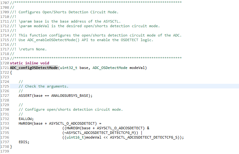

我正在努力将工程从 TMS320F280049C 移植到 TMS320F28P55X 微控制器中。
我们使用  F28004x 中的 OSDETECT 模块提供 ADC 诊断功能、但是、 F28P55X 系列上没有有关如何使用该功能的驱动程序和示例。
据我从 TMS320F28P55X Micro 的技术参考手册中了解、OSDETECT 由 ASYSCTL 模块处理。
您能说明一下吗?
谢谢你。
    更准确地说、我们使用此文件在 F280049C 系列上配置 OSDETECT、这是从 一个例子中提取出来的

     鉴于通过 ASYSCTL 来处理 TMS320F28P55X、其等效值是多少?
    尊敬的 Martin:
    在最新的 C2000Ware v5.05 中、OSD 函数已添加到 adc.c 文件中。
