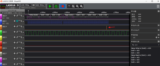

我的客户使用的是 F28385D。 他们发现、当他们尝试 从 EEPROM 读取 2 个字时、 总线上会意外出现三个读取字。
如下图(顶部)所示、它们向 EEPROM 写入 2 个字、然后读回 2 个字以进行验证
但是、将有 3 个读取字。 如图下半部分所示、这种行为有时会导致总线被 EEPROM 锁定。 即使我们尝试使用 GPIO 功能手动拉取 SDA 线、F28388 也无法生成停止条件。

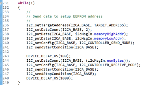

其 EEPROM 读取函数从 ex4 i2c 示例复制。 如下图所示、读取大小配置为 2。

    它们的数据读取代码如下所示、该代码可以使用控制卡重现 I2C 锁定(请参阅波形末尾)、如下所示。
    您能帮我们看看吗?
    不确定代码是否正确、我仍在检查它。 如果不正确、您能否提供一个无中断的简单数据读取示例代码?

    我假设使用的是这个函数、而不是原始问题中的函数。 代码本身看起来不错、但我认为 最好添加示例 2 中的 if 语句、从而确保仅在地址设置阶段完成时才发送停止条件、而不是仅仅添加延迟。
    另外,在 F2838x 中,它应该是 I2C_ControllerReceiver () 函数,而不是  I2C_MasterReceiver ()。 较旧的设备使用 I2C_MasterReceiver ()。 也许这也是问题所在?

     最好添加示例 2 中的 if 语句、以确保仅在地址设置阶段完成时才发送停止条件。  [/报价]
    EX2 在读取阶段完成后发送停止条件、地址设置阶段和读取阶段之间似乎没有停止。
    我连接了 I2C 锁定发生时的波形。
    这发生在读取阶段结束时、此时读取过程仅读取一个字节后停止。
    如右侧面板中所示,正确的模式就像设置写入 — 两个字节-设置读取 — 两个字节,但在最后一轮中,设置读取后只有一个字节。
    由于该误差发生在读取阶段的末尾、因此它应该与使用 IF 语句执行相位转换的天气无关。
    您是否知道导致上述 I2C 锁定的原因?
    这可以通过用上述代码替换 ex2 中的 while 循环来重现。 numofbyte 设置为 2。

    除了禁用  I2C_REPEATE_MODE 之外、还应确保将 I2CCNT 寄存器设置为要发送和接收的所需字节数的正确值。 I2CCNT 的价值是什么?
    Aishwarya
    尊敬的 Aishwarya:
    我通过 I2C_setDataCount () API 将其设置为 2。
