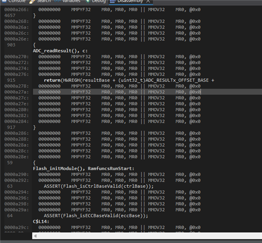

    找到特定路径后、它可以进行调试、但调试显示了下面的 错误如何解决此问题
     在地址“0xa28e"处“处中断、没有可用的调试信息、也可以在程序代码之外中断。
    在调试期间、它将用于闪存初始化其发生原因以及如何解决
    尊敬的 Subash:
    当您看到此错误时、调试器位于哪个上下文 (CPU 或 CLA) 中? 您能概述一下为了通过 CCS 进行连接而要执行的步骤吗?
    这可能是由于连接步骤出现问题、也可能是 CLA 代码的存储器分配问题。

    调试 CLA 期间出现此错误。
    第 1 步:加载程序。
    步骤 2:选择 CLA 调试并加载符号、然后在下次运行时连接目标。
    步骤 3:运行 CPU。

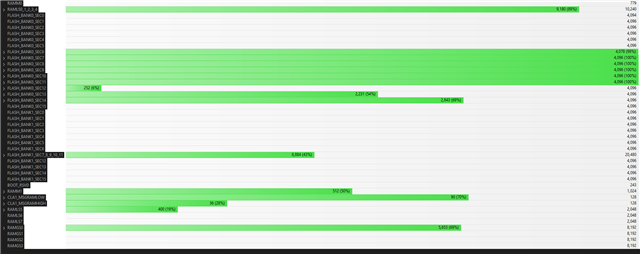

    在调试 CLA 并运行于闪存初始化模块 (_RamfuncsRunStart) 期间、我认为其存储器问题请在下面找到存储器分配详细信息和栈信息

    请检查这一点,并给我一些解决方案来运行 CLA。
    Subash
    上面的屏幕截图 下面的 CLA 工作条件屏幕截图显示 CLA 没有运行  CLA 并转到闪存初始化模块 (_RamfuncsRunStart)
    尊敬的 Subash:
    您是否可以尝试 执行以下步骤以便在两个 内核上进行调试:
    1. 启动目标配置
      1. 两个内核都应断开连接
    2. C28x 的“连接目标“
      1. C28x 将暂停
      2. 此时可能会引发有关没有调试信息的错误、可以忽略该错误
    3. 将.out 文件加载到 C28x 上  (Run >> Load >> Load Program >>[导航至.out 文件])
      1. C28x 仍将暂停
    4. CLA 的“连接目标“
      1. 两个内核都将暂停
    5. 将.out 符号加载到 CLA 上 (Run >> Load >> Load symbols >>[导航至.out 文件])
    6. 将上下文切换到 C28x(在调试窗口中点击它)和恢复
    7. 将上下文切换回 CLA、您应该会看到它在 __mdebugstop () 处停止;
    对于链接器 cmd 文件、您是否使用 C2000ware 提供的文件对文件进行了任何修改? 如果是、您能否列出所做的修改+推理、以便我可以帮助您确定这是否会导致问题?
