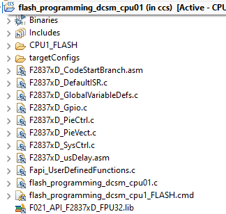

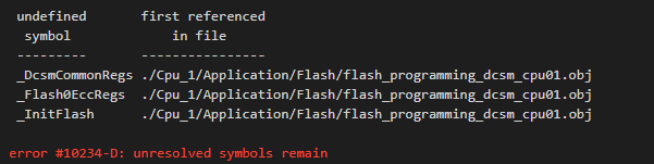

大家好、我目前正在处理一个需要整合闪存 API 的工程、在将文件移动到我的工程后、我仍然收到未定义的符号错误、即使我有符号来自哪里的文件并且这些文件包含在工程中也是如此。
    尊敬的 Kristian:
    似乎您工程中缺少一些文件。 此工程是否基于 FLASH_PROGRAMMESC_Cpu01 CCS 工程? 如果是、您是否包括以下内容?
    Alex
