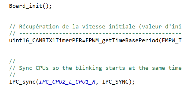

我在 TMS320F28379D 上使用 2 个内核、
由于采用了 IPC 和 MSGRAM、这两个内核经常相互发送消息。

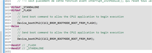

在 CPU1 main 函数开始时、我将以下行放到脚本中:
所以
-在仿真引导结束时,每个内核都会在其 main() 函数处跳转
-在 独立启动结束时, CPU2 会收到它必须跳转到 main 之前的地址

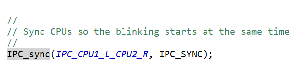

此外,我还通过 ipc_sync () 同步 2 个内核:

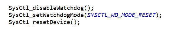

我在中断模式下在 CPU1 上实现了看门狗。 ISR 结束时、我要求 CPU1 重置。
我有很多问题。

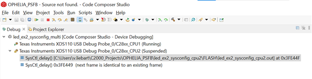

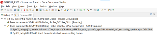

3) 仅在 CPU1 上实现看门狗时、此行为会让我感到惊讶:CPU1 已复位、但 CPU2 似乎暂停、并有一个我未实现的断点:
我不是自己调用 sysctl_delay ()。 你有什么想法会发生什么? (解决方案可能是重置 CPU2)

    CPU2 似乎已暂停并带有断点
    在 CPU1 WD 重置触发器之前、CPU2 是否已暂停/停止? 如果您点击 CPU2 上的 RUN、它会重置什么?

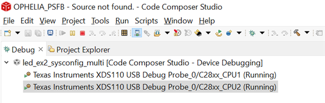

    在复位之前、CPU2 正在管理 CAN 堆栈。 一切都按预期运行。
    复位后、尽管我没有 按“Run"按钮“按钮、但 CPU1 仍在运行。 如果按下暂停按钮、我可以看到它正在等待 IPC 确认、可能是 IPC_SYNC 函数所需的确认。
    如果让 CPU1 运行 ET、然后在 CPU2 上按 Run、我就可以看到 CAN 堆栈不起作用。 通过按下暂停按钮、我可以看到 CPU2 正在与之前的相同点等待:

    重置后、尽管我没有 按“run"按钮“按钮、但 CPU1 仍在运行。 如果我按下暂停按钮、我可以看到它正在等待 IPC 确认、可能是 IPC_SYNC 函数所需的确认。
    是的。 CPU1 执行复位并等待来自 CPU2 的 IPC 同步。

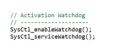

    就在 while (1) 之前、我启用看门狗。
    这不会导致 CPU1 的复位、而是中断。 我在 ISR 中要求进行复位:
    4) 由于附加条件的 while 循环、使看门狗溢出 :

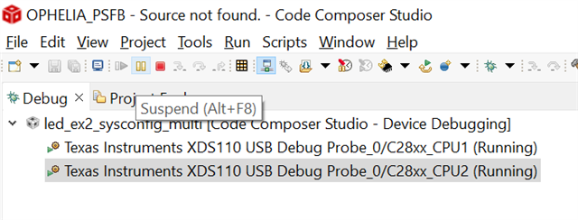

    正如我所说的“按 CPU2 上的运行“、我指的是我点击了“Resume"按钮“按钮:
    然后、CPU 似乎正在运行、但我的应用程序根本无法运行
    按下 Suspend(暂停)按钮、程序将处于与之前相同的位置

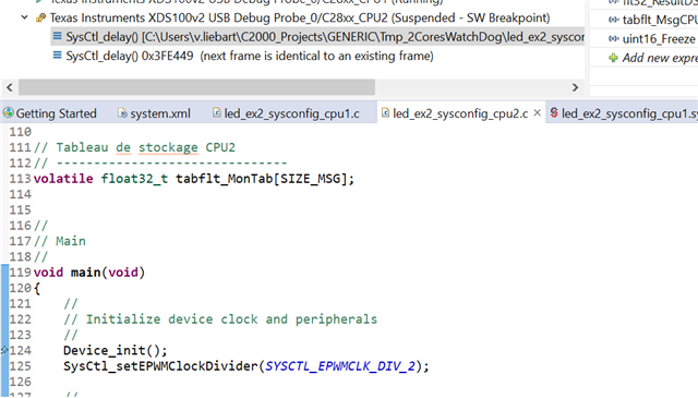

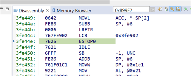

    如果 CPU 似乎在运行、但我的应用程序根本无法运行
    您能否查看 CPU2 所在的位置? 我看到了 SysCtl_delay 函数、但您能否在您的代码中找到该函数的调用位置、以及它为何到达该位置?
    您是否可以在 CPU2 main 处放置断点并查看复位后是否到达 main()。

    我通过放置断点来检查 CPU 是否到达主函数:不、它不会到达主函数

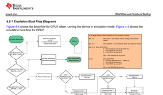

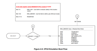

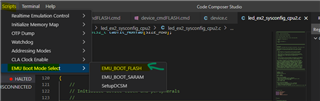

    我能够尝试之前发送的代码、可以看到上面显示的行为、但此时未设置 EMU 引导模式。
    连接到调试器时、您需要从 CCS 将仿真引导模式设置为器件闪存、如下所示
    执行上述操作后、您会看到 CPU2 引导至闪存、如下所示

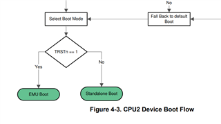

    Vince、
    是、技术参考手册的 BootROM 一章中提到了仿真引导。 连接到调试器时、我们需要正确设置仿真引导、如下所示
    您好、当然、
     此脚本是否使值 EMU_BMODE = 0x0A 或 0x0B? 所以微控制器知道在哪里跳?
