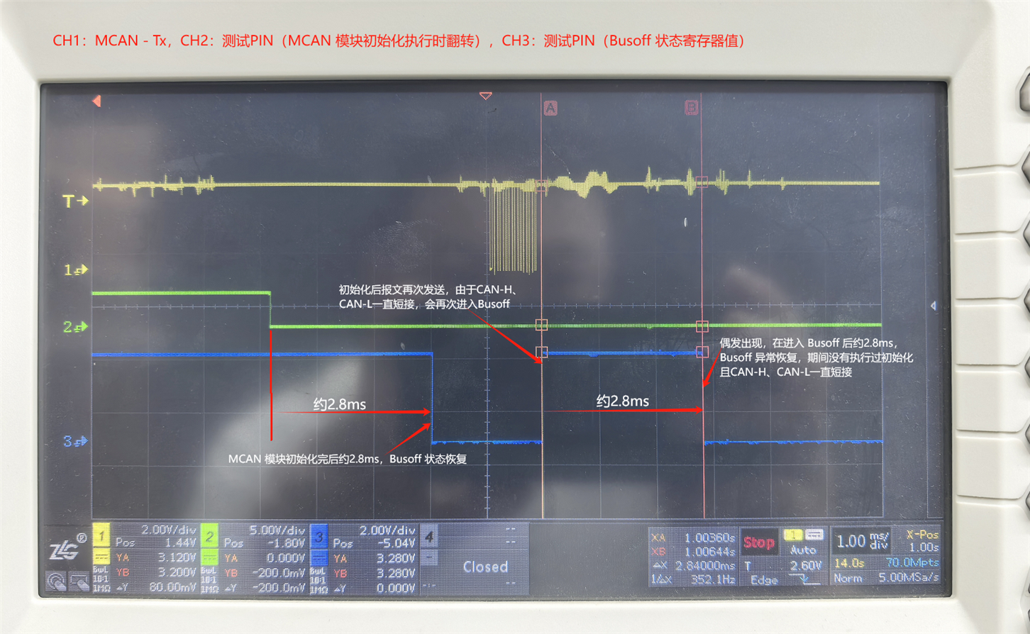

您好、
  当我们进行 MCAN 模块的总线关闭测试(触发 BUSOFF 的方法是持续使 CAN-H 和 CAN-L 短路)时、重新初始化 MCAN 后、应用层尝试发送消息。 由于 CAN-H 和 CAN-L 持续短路、它将再次进入 BUSOFF。 但是、在大约 2.8ms 的间隔后、偶尔可能会出现另一个 BUSOFF 中断、如下图中蓝线的最后一个降序部分所示。 这可能是什么原因?
    您好 Liu、
    这是预期行为、对吧?  在 MCAN 初始化后检测到总线关闭时、CAN_L 和 CAN_H 仍然存在故障。  TEC 继续再次递增以达到总线关闭阈值。  只有消除了错误源(在本例中为 CAN 总线短路)、TEC 计数器才会停止递增。
    Joseph
