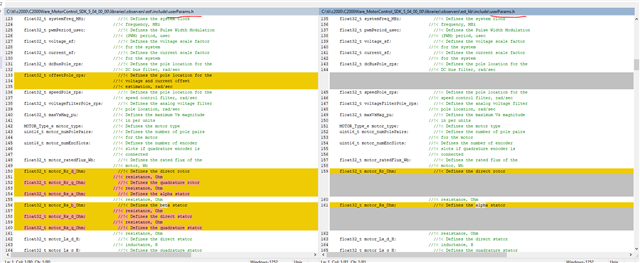

您好、
当尝试构建在 片上 ROM 中带 FAST 库的器件上使用的代码库时、我们遇到了一些编译问题、即用户 param 结构中缺少一些成员
查看 Ware_Motor Control_SDK_5_04_00_00 中的这些文件
我 从 est 和 est_lib 中查看了 userParams.h、可能会发现这些差异
那么、从 est_lib 移动到 est_lib 时应注意什么?如何处理 est_lib 中不提供的这些参数?
    如果要使用 est 库、则应使用相关的 userParams.h、不要对此文件进行任何更改。 这两个版本中的 EST API 使用 FAST 估算器是相同的、因此您无需考虑这两个版本之间的变化。
