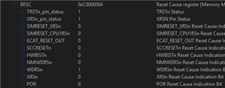

最后、我监控了 CpuSysRegs.RESC 寄存器、在调试中、我可以检查一下、在删除任何先前的原因后:
    // Initialize device clock and peripherals
    Device_init();
    EALLOW;
    uint16_t cause = SysCtl_getResetCause();
    SysCtl_clearResetCause(cause);
    SysCtl_disableWatchdog();  // try to disable it again
    EDIS;
我得到了、即使 WD 被禁用、也会发生 WDRSn 复位、 有时我也会进行 XRSn 复位:

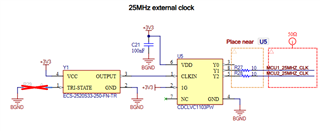

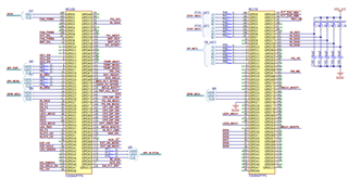

MCU 会持续复位 14.4ms(如果可以提供帮助)。 在以下定制电路原理图中:
因此、我有点困惑:我可以看到代码相关性、但我仍然认为 引脚排列/复位电路和外设之间存在一些硬件问题/交互:请问您能帮帮我吗?

    我在任何地方都不启用 WD、我检查了原始示例(例如 led_ex1_blinky.c)、如果它们没有启用、我还 在 Device_Init () 之后添加了另一个 sysctl_disableWatchdog ()、以更加肯定。
    我检查了 WD 寄存器,这就是我得到的:在 Device_Init () 之后,我得到了这些值
    在输入示例的 while (1) 之后、紧接着执行一些指令(在本例中,是在 device_delay_US () 之后)、MCU 开始复位、我得到以下信息:
    e2e.ti.com/.../WdRegs.mp4
    关于复位电路、您可以看到主 MCU 的复位引脚没有下拉的内容:如果主 MCU 复位、只有一个复位控制 MCU 的电路。

    让我困惑:这似乎是硬件和软件原因的综合结果 、可能是 MCU 外部原因而不是内部原因、这就是我发送 MCU 引脚排列和舍入电路的原因。

    现在、我的自定义代码与定制板的硬件和软件之间存在问题(在 1.0 版本的定制板中完美运行、但在 2.0 版本中未运行)、这就是我要求 帮助的原因:我切换到了原始示例、只是为了验证创建问题的不是我的自定义代码。
    现在、我使用原始示例遇到了相同的问题、我发送了所有原理图以及我的试验和测量结果:我将开始销毁电路板原型、以便了解是否有外部电路产生了问题、同时、您是否能够给我一些建议、让我从何处查找原因?
