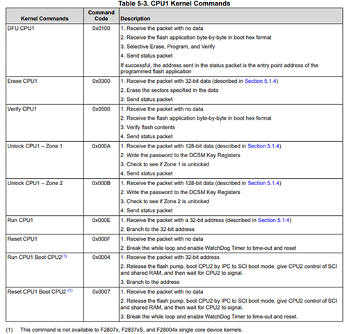

您好、专家、我们希望在主机上实现刻录程序的功能。 我们听说 UNIFLASH 可以实现这个目标。
我们的要求如下:
应使用 QT 开发主机软件以实现程序烧录功能。 是否可以使用 SCI 实现此程序烧录?
如果是、您能否提供 UNIFLASH 的使用方法、相应的通信协议、以及是否有任何相关材料?
此外、是否有相应的演示板?
    1.28p65 如果我们要使用串行端口、应选择哪种连接方法? 硬件电路应该如何设计? 在硬件方面、是否应该选择引导引脚进行 SCI 启动? 我们是否需要额外的 PHY 芯片? 或者、仅仅一个 TTL 芯片是否足够?
    2.命令行界面 (CLI) 是否可以在 Windows 系统中使用? 如何使用它? 是否有流程?
     QT 在这里是什么意思? 您指的是 QT 仿真吗?
    UniFlash 可通过 JTAG 连接将程序烧录到此器件。 如果您希望通过 SCI 烧录、则必须首先使用闪存内核等器件将程序加载到 RAM 中、这样就可以将程序烧录到器件的闪存中。
    C2000 微控制器的串行闪存编程 应用手册介绍了如何使用器件实现这一点。
    2、可以在 Windows 系统中使用 CLI。 以下是有关其用法的链接:
    UniFlash 快速入门指南 — 命令行界面
    谢谢。此致、
    Charles
    您好、专家。 非常感谢您的答复。 Qt 是用于 PC 上上层计算机的软件。 通信方法为 SCI。 我们的工程是双核工程、因此有两个工程、一个用于 CPU1、一个用于 CPU2。
    1.能否告诉我此方法是否无法与 UniFlash 一起使用?
    如果我要亲自写入 PC 主机程序、请烧录 CPU1 程序、CPU2 程序、解锁 CPU2 — 区域 1、解锁 CPU2 — 区域 2;解锁 CPU1 — 区域 1;解锁 CPU1 — 区域 2;还必须执行这四个命令、对吗?
    1.不应将 UniFlash 用于此 SCI 方法、除非您希望首先进行测试(例如,通过 UniFlash 映像加载程序加载 SCI 闪存内核、然后使用主机编程器通过 SCI 发送闪存应用程序映像)。
    2.是的,顺序是这样的:
    -通过 SCI 加载闪存内核
    -解锁 CPU1 区域 1
    -解锁 CPU1 Zone 2
    -解锁 CPU2 区域 1
    -解锁 CPU2 区域 2.
    -加载 CPU1 程序
    -运行 CPU1,加载 CPU2 程序
    这样、内核被加载到器件 RAM、然后如果主机编程器有密码、您可以继续解锁 CPU1 和 CPU2。
    接下来、可以加载并运行 CPU1 APP(为 CPU2 设置闪存组)、然后加载并运行 CPU2 APP。
    谢谢。此致、
