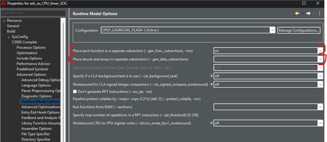

    您好、
    尝试在 CCS 中更改以下属性。此外、您可以检查内存分配工具、以在尝试构建时查看内存使用情况。
    Kevin
    您好 Kevin、
    根据您的建议、我更改了设置、但错误仍然保持不变。
    您好、Shashank、
    您可以向 ramfunc 段添加更多存储器吗、您可以存储多个存储器并进行检查。 映射到“ramfunc"的“的当前存储器段没有足够的空间来容纳所有数据。
    您还可以尝试将其映射到另一个存储器、例如具有更大大小的 RAMLx 位置。
